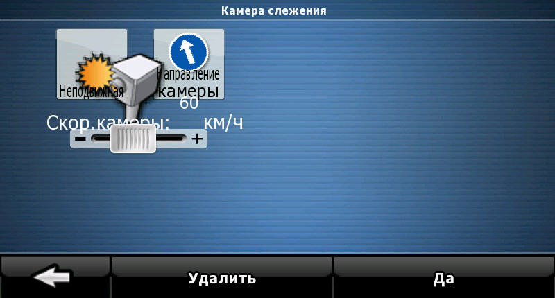

    672
    Кривенькое окошко

    509
    Кривенькое окошко
    Уже видел.Оно не единственное.
    Постепенно подчичаю.
    Скоро выброшу обновлене
