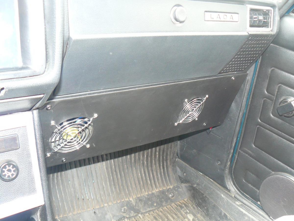

    Теперь надо было что-то придумать,чем закрыть агрегат. Из бруска выпил нужный мне проставыш,чтобы удлинить полку. На фоте сверху видно. Позже будет понятно для чего это. Из второпласта выпилил закрывашку. Проделал отверстия под куллера. Обтянул венелис кожей. На куллера поставил металлические решеточки. Собстно что получилось

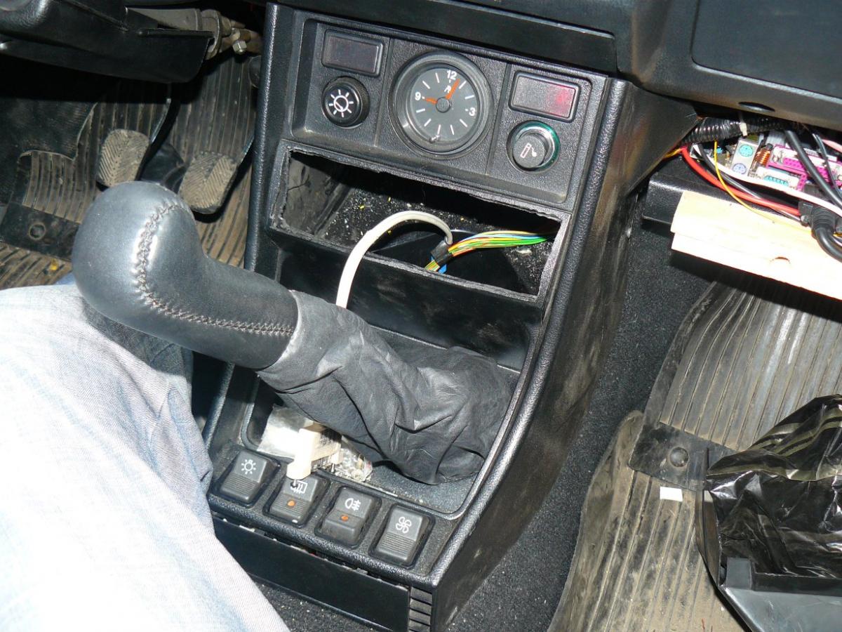

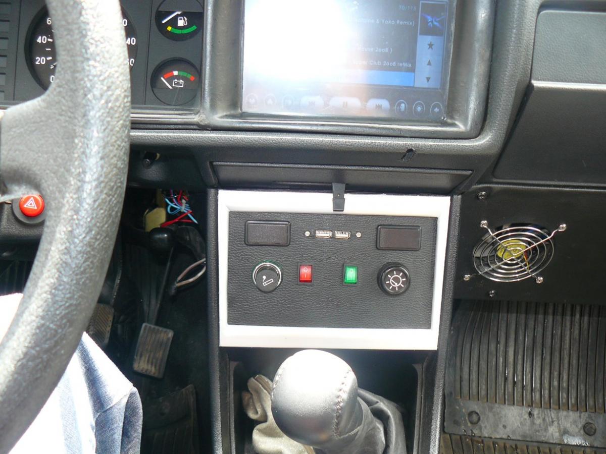

    Теперь нужно было как-то закрыть дырку от магнетолы. Захотелось убрать часы, так как они стрёмно смотрятся да и не нужны теперь стали. Из фанеры выпилил заглушку на это место. Обклеил кожей. Вставил лампочки и выключатели. Вывел USB под флешки. прикуриватель и регулировка яркости приборов. Приклеил к "бороде". Также изготовил рамочку(не знаю как называется материал, 2 слоя алюминия между ними пластик), покрасил в серебристый цвет. Регулятор забора холодного воздуха перенёс на место пепельницы, ибо не курю Стандартный кран на классике вечно текёт, поэтому вместо него поставил металлическую трубку. А кран купил от москвича 41-го и разместил прям под копотом.
    что было что стало

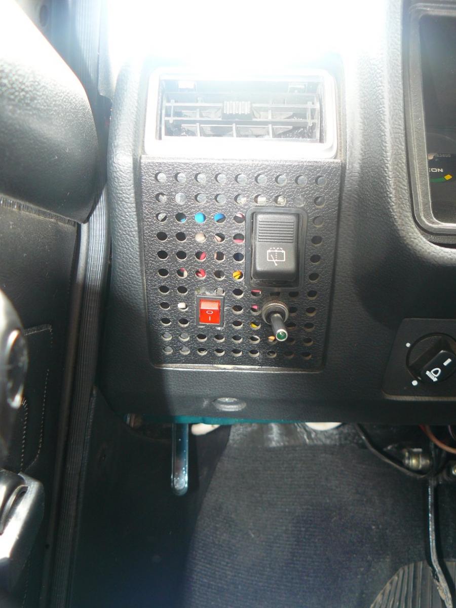

    Кнопка заднего дворника перенесана на левую решётку под динамик. Там же стоит красный тумблер на питание ПК и ещё один, который на топливном датчике показывает давление масла)) прикольно, газуешь и бензину то на нуле, то половина бака. Конеш цель не эта приследовалась))))

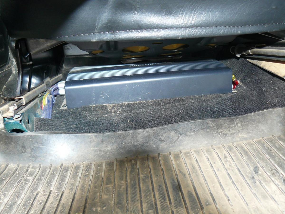

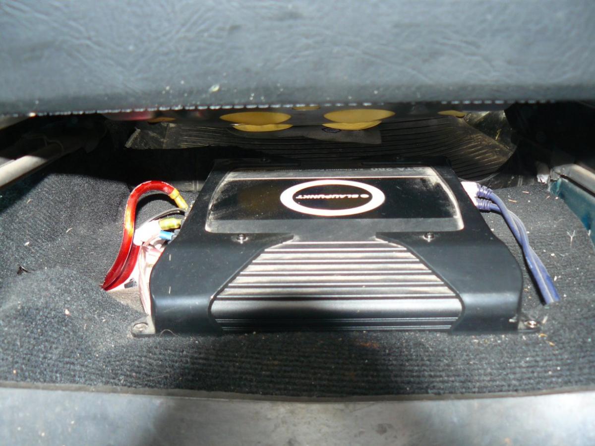

    Ну и так как я люблю послушать музыку прикупил 2 усилка один 4-ёх кональный на 4 колонки, второй 2-ух на саб. Играет классно. Надо отметить,что эти же колонки стояли раньше с магнетолой. звук не сравнить, как между небой и землёй усилки разместил под седениями, укрепил на брусках)
