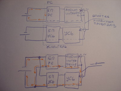

    По умолчанию Re: Ужасный шум при подключении CarPC
    To: Stas_Ryga
    при подключении 2 АКБ (PC/AMP) не имеющих ничего общего между собой, соединены разве что земли усилителя и компа по экрану линейника - шумов не было. С одним АКБ (на PC и AMP) - появлялись.
    Касательно оптопары думаю можно, а вот "полностью отцепить землю питания PC от земли питания БП" - не догоняю, может поделишься наработками, схемой...

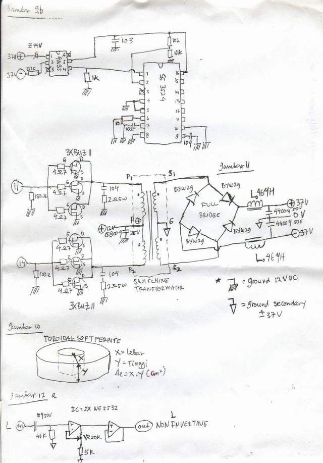

    Ага! Всё понятно! Что и требовалось доказать! Смотри, когда Ты запитал от отдельных АКБ комп и усилок, ток питания компа протекал только по силовым проводам от АКБ. А когда всё запитано от одного АКБ, ток питания компа протекает и по проводам от блока питания компа и по оплётке линейных проводов от компа к усилку на АКБ, отсёда "хрю" и вылезало.
    А если полностью расцепить землю в блоке питания как показано на следующем рисунке (правда это схемка от БП для усилка, но по такому же принципу можно соорудить для компа) , то не будет паразитной цепи для протекания тока через линейные провода. Идея в том, что-бы "0" компьютера стал свободно-плавающим, а когда ты его подключишь к усилку то "0" компа приобретёт потенциал усилка. Я схему Твоего БП не знаю, может там такое и нереализовать.
