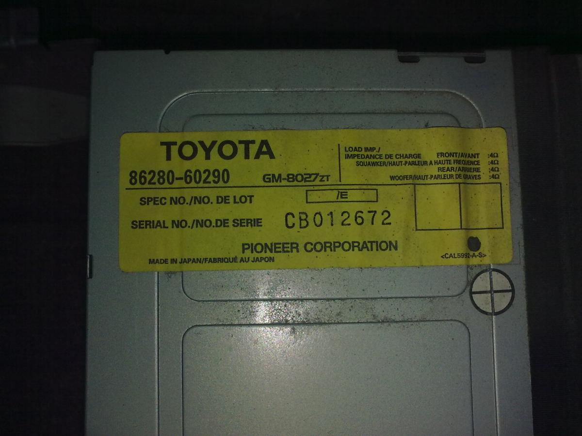

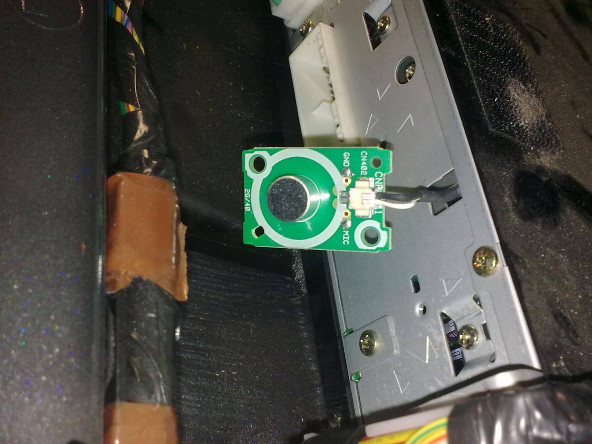

    Добрый день уважаемые знатоки. Вчера подключал AZ-FM адаптер и обнаружил на своем усилке какой то микрофон на корпусе под крышечкой. Для чего он нужен, тем более под сиденьем? Может кто подскажет?
