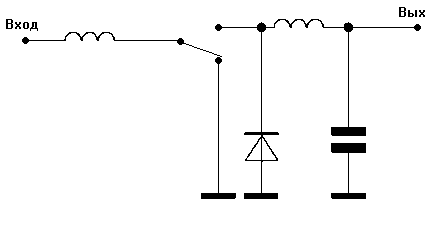

    Вот набросал как должен выглядеть ключевой какад преобразователя, работающего как на повышение так и на понижение.
    Возможно я и ошибаюсь, может быть нужно управлять транзисторами раздельно? Но это просто идея без расчетов.
    У кого какие соображения будут?

    помоему, эта идия в "корне" неправильная, конечно надо управлять транзисторами раздельно и диод тоже надо переключать

    С управлением понятно , что сквозняки будут, а с теорией вроде все верно. Посмотри на принцип работы на рисунке и скажи где не правильно. И для чего диод коммутировать?

    Потому что пыхнет все Идея то впринципе забавная но рабать не будет - рассмотрите пограничные условия минимальный и максимальный К заполнения. Нпраяжение входное больше выходного и меньше выходного.

    По умолчанию Re: Схема не сложного и надежного БП
    Может ты подскажешь какой нибудь вариант?

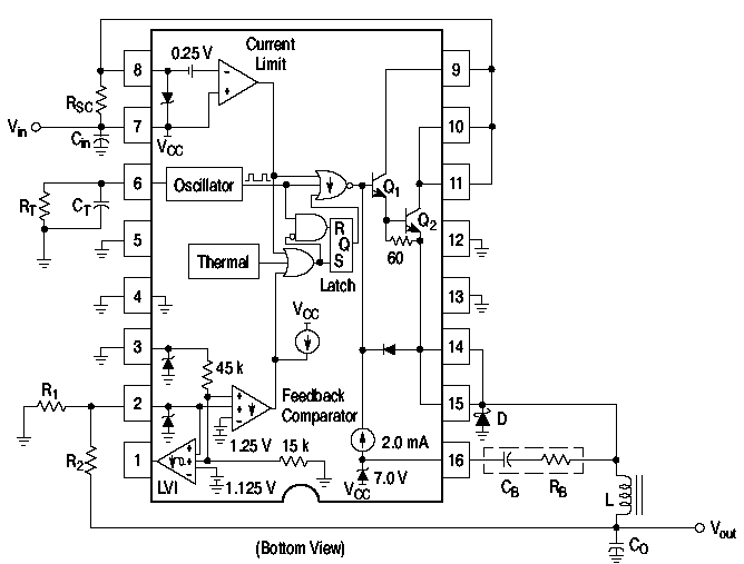

  7. #37
    MC33163
    Хорошая замена МС34063.
