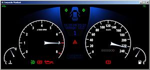

    Выкладываю программу для дублирования параметров автомобильной панели приборов, написаную Urvin . Мной был подправлен только код для arduino. Обработку прерывания для одометра еще не успел поправить
    Программу скачиваем здесь
    Перед использованием программы совместно с arduino необходимо изменить следующие настройки (файл torpedo.ini)
    Код:
    [usb]
    useusb=false
    [com]
    name=Com#
    baudrate=9600
    parity=0
    flowcontrol=0
    databits=8
    stopbits=1
    DTR=false
    RTS=false
    Com# - имя com-порта, на котором работает ардуино. Например, Com4.

    Схема подключения. При не правильном подключении диодов вы рискуете спалить устройств. По приведенной схеме катоды диодов подключаются к соответствующим индикаторам(лампочкам) со стороны управляющего сигнала. В случаи если индикатор управляется минусом , то в скетче придется проинвертировать соответствующий сигнал.
    Вложение 6388
    Исходник программы для PC
