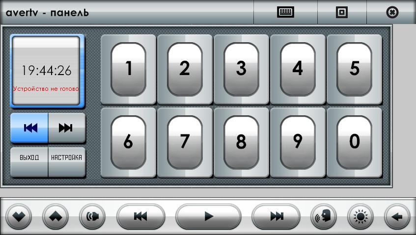

    Нарисовал шкурку для AverTV usb 2.0 plus под разрешения 800 на 600, сама шкурка получилось размером 800x325, возможно она не только для этой девайса подойдёт, но и для других моделей которые используют ПО aver версии 5.5. Изначально предполагалось встроить в CF по имени окна, что бы ПО авера работало в отдельном окне, но не смог сделать что бы то самое окно стояло на месте, а не убегало если случайно его сместить. По этому ПО авера было встроено в CF поверх самой CF, не вписывая в настройках окно. Далее был написан скрипт для автохоткея который делал следующие действия, если окно авера или окно с кнопками каналов случайно переместилось, то оно автоматически восстанавливалось на свои места.
    Скрин как выглядит шкурка в CF при запущенном радио.
    и при рабочем ТВ. (что бы развернуть тв на полный экран надо два раза кликнуть по тв изображению.) Картинка тв не сграбилась принтскрином и на скрине выглядит как черный экран.
    В развёрнутом виде на полном экране есть также кнопки переключения каналов и регулировки громкости.
    Для установки шкурки достаточно извлечь из архива папку carpc и переместить в папку UI вашего ПО. Далее запустить родное аверовское ПО и выбрать в настройках стиль carpc. Запустить скрипт aver5.exe для авто восстановления координат или использовать код из AutoHotkey.ahk.

    По умолчанию Re: Нарисовал шкурку для AverTV usb 2.0 plus
    Вот я в своё время тоже шкурку рисовал для авера, кстати проблему сдвигания очень просто решил, запретил редактирование файла и всё...
    Шкурка сделана под разрешение 800Х600, а комп у меня подгоняет это разрешение под 848Х480...поэтому вид немного вытянут и не вписывается, на машинке он идеально вписывался...
    Скачать шкурку.

    Можно по подробней про запрет редактирования файла? Просто в самом конфиг шкурки я особо таких настроек не нашёл, да и вообще там скудный конфиг для настроек.
    ps: У вас шкурка для 6 версии ПО у меня для 5.5 и они не совместимы, возможно у меня нет такой настройки запрета редактирования, хотя я мало пока понял о чем вы имели ввиду, хотел бы услышать по подробней.

    На вскидку конечно не помню, давненько я это делал, но суть - вначале нарисовал, потом открыл в центрефуге чтобы шкурка разместилась сама как надо, потом закрыл и на файле помоиму pos.xml в свойствах файла выставил "Только чтение". И всё.
    Такого конфига у меня нет.

    А попробуйте AVerSkin.ini файлу сделать атрибут - только чтение. Может поможет.
    Нет не помогает.

    а под 800 на 480 как такой скин забубенить?
    В настройках такой опции нет, но можно попробовать уменьшить до определённых значений Panel.bmp, NumberPanel.bmp и в конфиги AVerSkin.ini поправить кнопочки или уменьшить их если потребуется.
