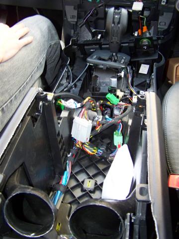

    Погода сегодня пошла против нас, весь день дождь, поэтому полевых испытаний не прошло, будем ковыряться дома.
    Изготовлены проставки под плату монитора. Вот такой получился бутерброд
    Крепежная планка
    Готовый для установки монитор:
    Проверяем.... работает
    Окончательная примерка монитора
    Подключили, закрепили, красотаааа....
    Соединяем проложенные кабели, рядом с ручнкой КПП
    Начинаем собирать. Майфун на месте
    Блок управления климатом - на месте. Начинает уже выресовываться более менее приличная картина.
    Первые испытания с ноутбуком, УРРРААА Работает!!!

    Пользователь Аватар для whitefoot
    28.07.2009
    221
    По умолчанию Re: LR Discovery 3
    Последние штрихи, усб порты подключены и уложены на свои места.
    Нахлобучка с подстаканниками проклеена и поставлена на место.
    Ну вот все собрано и можно выдохнуть. Как приятно осознавать масштабы проделанной работы и видеть салон в первозданном виде...
