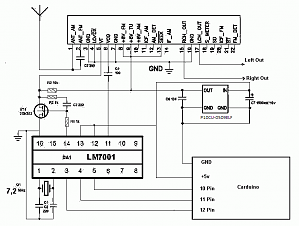

    Предлагаю сделать радио на Arduino UNO https://duino.ru/arduino-uno-ch340g.html
    Пока вот подрисовал схему
    Если еще кто нибудь печатку нарисует, то дело быстрей пойдет

    А как это свяжется с компом?
    884
    По умолчанию Re: arduino FM Radio.
    arduino подсоединяется к компьютеру через USB. Примеры написания программ для управления выложены в этом разделе.

    Предлагаю сделать радио на Carduino (Freeduino)
    Если еще кто нибудь печатку нарисует то дело быстрей пойдет
    Вложение 5276
    Будет ли у него прием лучше того же ларта или Авера?
    По умолчанию Re: Carduino FM Radio.
    Зависит от того какой модуль FM использовать, если использовать с хорошей магнитолы , то и прием будет такой же как у нее.

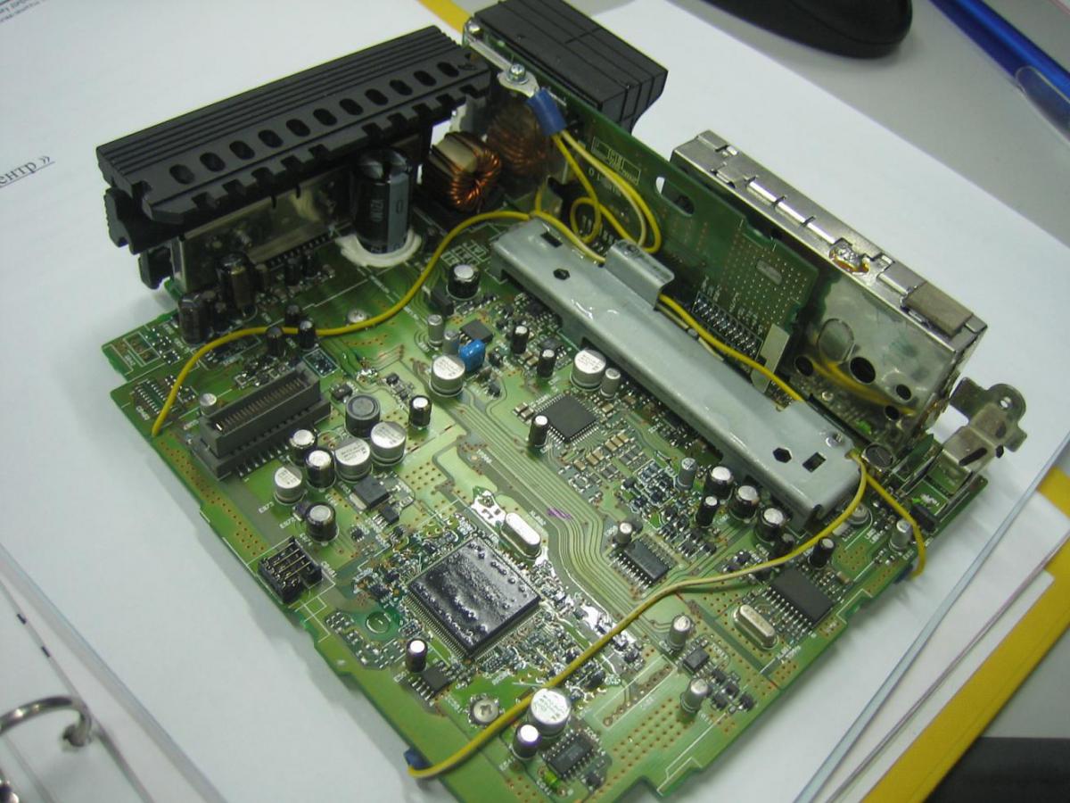

    Подскажите плз на фото стрелочкой FM модуль показан?? А распиновка FM модулей у всех похожая я так понял? И можно ли мой модуль использовать со схемой в 1м посте или свои номиналы подбирать придется?
ID:	7229   Нажмите на изображение для увеличения.
    Последний раз редактировалось Крестик; 18.01.2010 в 19:28.
    А у тебя какой модуль?
    08.09.2009
    236
    251
    Это штатный Бизнесс СД БМВ.
