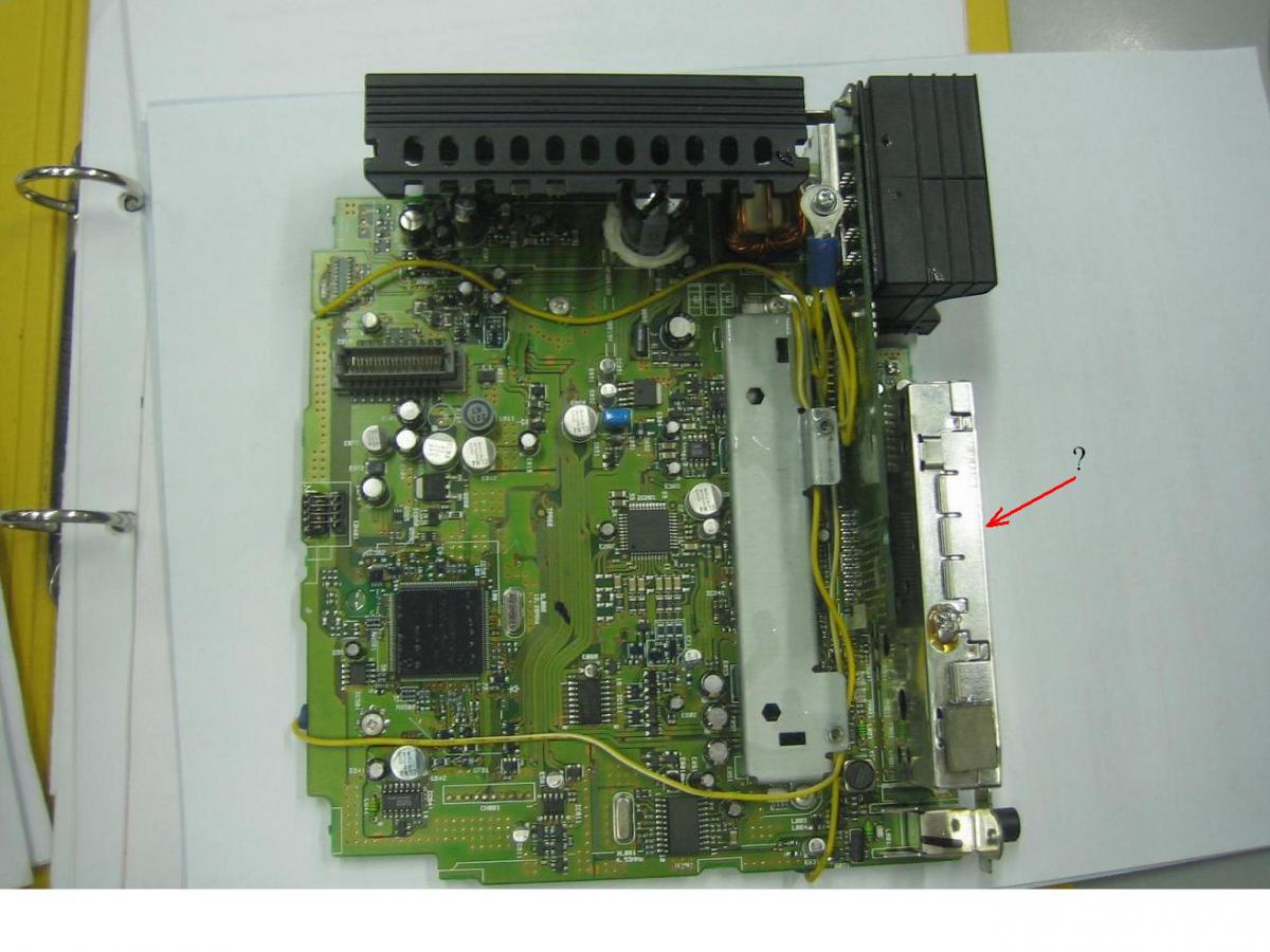

    Подскажите плз на фото стрелочкой FM модуль показан?? А распиновка FM модулей у всех похожая я так понял? И можно ли мой модуль использовать со схемой в 1м посте или свои номиналы подбирать придется?

    А у тебя какой модуль?

    По умолчанию Re: Carduino FM Radio.
    Это штатный Бизнесс СД БМВ.
