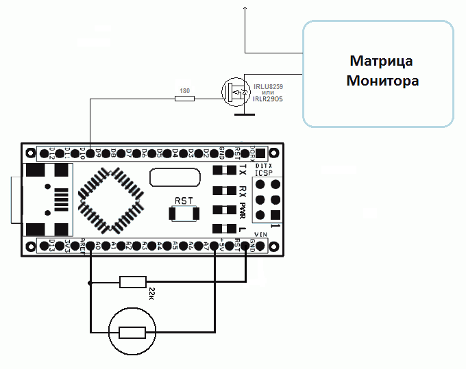

    По умолчанию Автоматическая регулировка яркости светодиодной подсветки.
    Внимание !!! Данная схема нарисована для мониторов со светодиодной подсветкой.
    Недостаток такой регулировки заключается в том что придется разобрать монитор и подключиться к подсветке согласно ниже приведенной схеме.
    Также вам придется сделать калибровку под свой фото датчик и на свой вкус. Чтобы посмотреть максимальное и минимально значение датчика , включите терминальный режим в программе компилятора (кнопка serial monitor). Мой датчик при прямом попадании света показывает sens=80
    Еще можете увеличить или уменьшить число ступеней регулировки до нужного вам колличества.
    Код для Carduino / Arduino

    analogWrite(ledPinlight);
    Serial.print(sensDEC);
    Serial.print(" ");
    delay(300);

    Upd1 Вот, статейку про инверторы нашел... Там написано: "Наибольшая глубина яркости достигается при изменении управляющего напряжения DIM (контакт 4 соединителя CON1) от 0 (максимальная яркость) до 5 В (минимальная яркость)". Так что, управляется как и у тебя - напряжением, но инверсно...
    Upd2 А вот приложил схему моего инвертора (Prology PCM-700t). Гляньте, плиз, может можно им управлять через транзистор 5Q03?
    Upd3 Кстати, штатными кнопками должно регулироваться, я попробую. Это как раз должно быть управление, приходящее с 18-й ноги процессора на 1-ю ногу микросхемы 9ТА.
