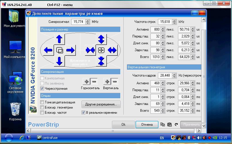

    А для GeForce 8200 нету настроек случайно? Изображение у меня вверх убегает.

    Может подскажешь, что в первую очередь подправить?

  6. #1116
    Длительность синхры вертикальной не 1 а 3
    число строк вертикальной развертки всегда должно быть 525
    Частота строк 15735
    Полярность синхр должна быть (+)(-) или (-)(+)
    Сихры чем смешал?
  7. #1117
    13.02.2008
    241
    Синхры пока мешал резисторами по 150 ом.
    Длительность вертикальной синхры 3 не хочет ставится, все время перескакивает на 1
  8. #1118
    Потому что число строк нужно увеличить на 2
