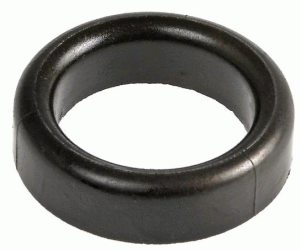

    Лучше всего МП-140 (преспермалоевые) размер 30-40 мм по внешнему диаметру можно и больше , хуже не будет
    Кольцо состоит из 2-х полуколец
