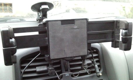

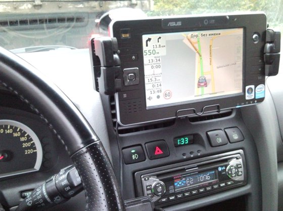

    Третий год использую в машине планшетный ноут Asus R2H. Очень нравится. Стоит несколько навигационных программ. Сенсорный экран с подключением дома отдельной клавитуры, мыши, ДВД. Крепление покупное, название сейчас не помню - после первых поездок переделывал, теперь ноут установлен очень удобно и надежно закреплен. Если нужны подробности то выходи на santa284(собака)rambler.ru - на этом сайте у меня какие то проблемы с заходом на форуме. Но вообще фотки размещал на других сайтах.

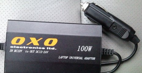

    Да, и блок питания тоже есть специализированный. Маленького размера, преобразует 12 вольт автомобиля в напряжение от 12 до 24 вольт, выбираешь необходимое. В комплект входит набор различных разьемов, выбираешь для ноута свой. Кроме того есть ЮСБ вход для питания через этот разьем при необходимости.

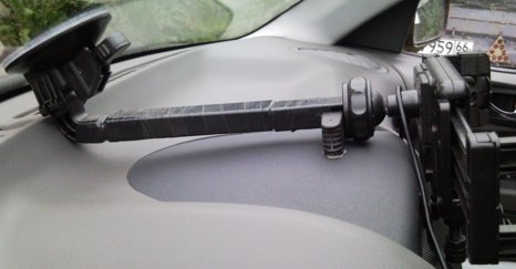

    Существуют специальные крепления, которые обычно привозят из за границы. Есть крепления даже для пилотской кабины самолета. Но честно говоря ни одно не понравилось. Поэтому взял себе такое как на фото в "Белом ветре" - достаточно большой захват позволяет крепить ноут. Но крепление не надежно, надо переделывать. Прежде всего само крепление должно было ставить комп на панель торпедо сверху - не понравилось. Поэтому штангу удлинил простой деревяшкой и замотал изолентой временно (думаю так и оставить). В первую очередь сделал это для того чтобы была возможность подогнать под необходимый размер своего авто. Вынос перед торпедо позволил опустить комп ниже. Нижние крепления оторвал и заменил обычными болтами с держателем из твердой проволоки. Можно побаловаться с вариантами крепления под свой ноут и в принципе закрепить даже небольшой ноут с клавиатурой. Все шарниры заклеил намертво после подгонки нужного положения. К штанге снизу прикрепил опору сделанную из корпуса обычного картриджа. Чтобы катридж не скользил использовал маленький кусочек двойного скотча.Благодаря ему (как бы качельки) ноут своей тяжестью прижимает присоску к стеклу.
    Делал такое крепление чтобы не портить торпеду. Ноут всегда можно снять
