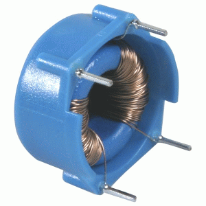

    Данный фильтр можно купить на радиорынке или в радиомагазине.
    У меня кондеры стоят со стороны приемника 1000мкф х 10в, 1мкф керамика, со стороны компа 1мкф керамика .
    Дросель например такой
    Последний раз редактировалось Chip; 08.09.2009 в 23:18.

    А фильтр питания компа - там ведь токи больше - дроссель искать по токовому параметру? Ампер на 8-10?
  3. #73
    По умолчанию Re: USB FM Radio Silabs, Lart слабый прием.
    Для компа лучше самому намотать

    Вопрос к Chip'y : а обмотки дросселя надо обязательно встречно включать? Или без разницы?
  5. #75
    Это нужно для того что бы помеха вычиталась

    Вот же блин... А как у купленного дросселя определить начало и конец обмотки?
    И в ветке про фильтр для компа у тебя рисунок с дросселем с параллельными обмотками - а там ошибка или для компа можно и так?

    Переделал - перекрестил обмотки - фиг его поймет... вроде лучше стало... Надо теперь мутить фильтр для самого компа, корпус экранировать (чем бы гласворкер обклеить?), и ждать, какой из трех проектов "нового радио" будет подходящим...
