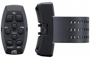

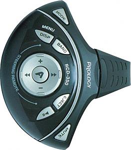

    Пульты которые цепляется на руль и гарантированно работают.
Название:	Prology RCD-350.jpg
