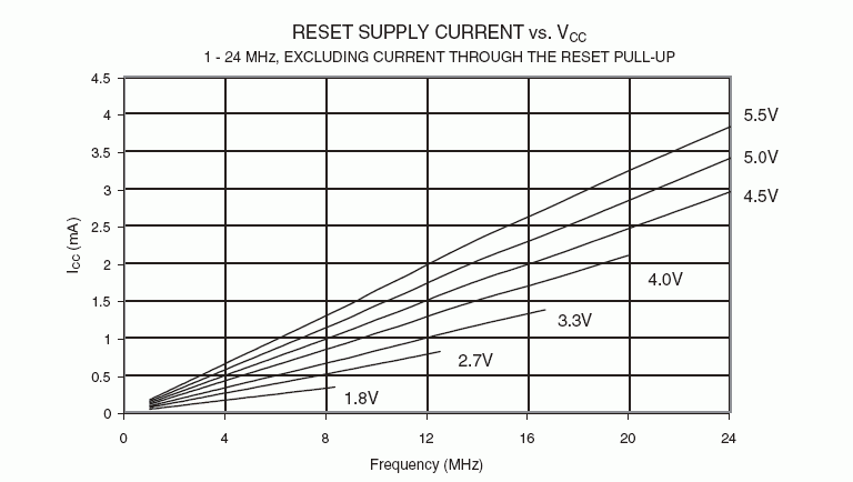

    Потребление у данного девайса очень маленькое, моргающий светодиод на сигналке больше потребляет .
    На моем девайсе так вообще светодиод power постоянно горит, его отключать надо тогда.
  2. #82
    По умолчанию Re: Универсальный USB девайс для использования совместно с CarPC
    Светодиод потребляет 10мА , теперь можешь посчитать сколько времени понадобится для разряда твоего аккумулятора.
    А что мешает запитать его от АСС
    Потребление Atmega
