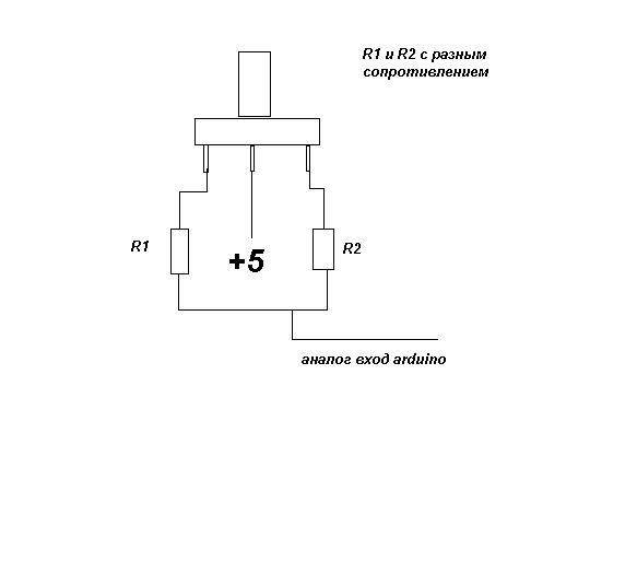

    Я подключал энкодер с помощью резисторов на один аналоговый канал. На нем же все остальные резистивные кнопки. Работает достаточно четко.
    По умолчанию Re: Управление при помощи поворотного энкодера (Rotary Encoder)
    Тоже интересное решение, только не совсем понял как контроллер определит в каком направлении энкодер вращается. Можно схему подключения глянуть?
    Ну вот как то так. Еще резистор на землю надо чтобы наводки убрать (не стал его рисовать). В общем ардуино смотрит момент перехода - если сначала 0 потом 200 потом 600 значит в одну сторону крутится, а если 0 потом 400 потом 600 значит в обратную. Цифры с потолка для наглядности.
    Это понятно, я так сразу и представлял, сбило с толку твое сообщение
    Прерывание как реализовал для аналого входа ?
    а никак. я чайник пока. вот кусочек скеча
    Энкодер на резисторы вешать несколько некорректно - энкодер может давать такую частоту, что она будет "сьедаться" ацп - суть есть конденсатором + обработчиком напряжения на этом конденсаторе.
    Если есть возможность, то надо делать на цифровых входах.
    В схеме еще хорошо бы повесить сопротивления с сигналов энкодера на питание, для пущей надежности.
