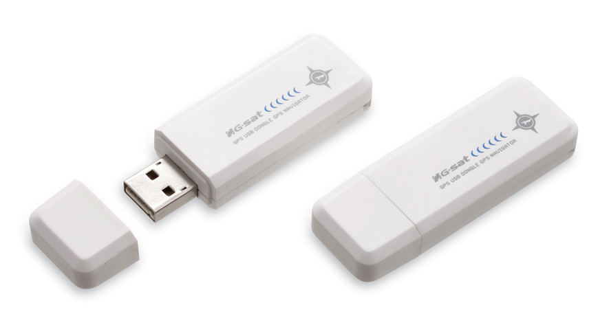

    Народ а подобный похожий девайс не кто не пробовал GPS GlobalSat GT-100 USB.
