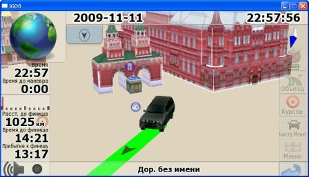

    Други! А ни кто не пробовал прикручивать к PC-шной иге 3-D машинки, например эти http://www.i-go8.com/2009/09/3d-cars-10-for-igo-8.html. Хотя есть и 3-D конвертер, поддерживающий игошный формат. Сам пока не добился успехов. Либо текстуры пропадают и танк белый , либо все еще веселее
    Спасибо +bfom с данным вопросом разобрались.
    1.Качаем машинки по ссылке в цитате.Или с 4ПДА
    http://4pda.ru/forum/index.php?s=&sh...post&p=3357810
    2.В архиве 3DCars с машинками, есть папочка bmp.,где можно посмотреть картинки,выбрать машинку и запомнить её фамилию.После берём из папки два файла машинок.Например Lexus.mdl и Lexus.tex.И кидаем к себе в папку gfx.Далее из Lexus.mdl путём переименования-клонирования делаем три файла с именами car.mdl, car_grey.mdl, car_night.mdl.Свои родные,лежащие в этой папочке переименовываем(архивируем).Lexus.tex ещё разочек копируем и подкладываем в content/texture ,без переименоваваний.
    3.В sys_pc.txt добавляем запись:
    [map]
    3d_scale_carmodel=1
    3dcarsizemin=100;
    3dcarsizemax=900
    3dcarsizemul=10000
    красненькие цыфери отвечают за размеры отображаемой машинки.Увеличение-машинка больше.
    У меня получилось где-то так
    Ага!! и в быстром меню машинку-картинку выкл.
