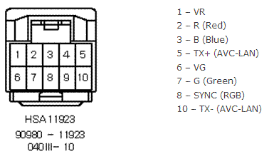

    Нужно распиновку разьемов Нави или головы. У тебя не стандартный разьем
    К сожалению распиновку не удалось найти. Но вкратце, то используется 2 разъема, первый впринципе стандартный, но на всякий выложу распиновку, а второй разъем наверно 3 канала РГБ и еще 6 пинов. Наверно что-то похожее на 10 пин разъем как на рис.2
    Возможно ли всё-таки разобраться с этим разъемом? Спасибо!

    Так у тебя нет 10-ти пинового разьема?
  3. #1233
    11.11.2009
    211
    10-ти пиновый разъем отсутствует на блоке навигации, но присутствует на мониторе. Хотелось бы конечно, подключиться к штатным нави проводам. Неизвестный разъем на входе в голову такой же, как и выход с нави. Фото в посте 1222
