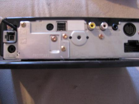

    вот фото,только rgb(может панасоник с кенвудом не сработалися) кабеля не было-только желтый тюльпан к монитору шел,а поскольку диска не было-то и не проверить ничего

    Странно что нет кабеля , разъем присутствует. Может его просто выдрали ?
    Для управления с тача должен быть.
    По совместимости ни чего не могу сказать , определить можно только пробуя.
    A на мониторе (или под ним) кнопка MAP присутствует ?

    На мониторе кнопки Инфо,ТВ НАВИ
    Я конечно в тонкостях не рублю,но если на Трибеки штатный кенвудовский моник заработал -то почему мой не небудет?
    Есть схема Монитора-если надо -выложу

    Могут отличаться коды активации, а в общем надо пробовать , иначе трудно что то гарантировать.
