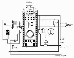

    Схема

    Мне очень интересно, я тока вчера с кардуиной познакомился, но уже загорелся)). Желательно, чтобы скетч состоял из модулей, которые по желанию можно было убрать, чтобы освободить порты.
    Например энкодер и рулевые кнопки одновременно в одном проекте мало кто будет использовать.
    Кстати не нашел по форуму кода для задержек камеры ЗХ. Если выкладывал - ткни, плиз.

    Я постараюсь сделать программу на ПК универсальной по максимуму, а скетчи на кардуино всегда подправить можно.
    Задержку камеры ЗХ сделаю.

    Это отличная идея. Удалить то что не требуется всегда легче чем вставить. Я уже все прошивки какие буду использовать по отдельности проверил а вот слепить их воедино никак не получается. Осталось только одну прошивку доделать для управления портами Arduino с кнопок руля по I-Bus шине.

    Chip, еще измерение температуры и вольтметр пожалуйста...

    Может энкодер который с нажатием? лишняя кнопочка добавится.
    По умолчанию Re: Начинаю по тихоньку обьеденять в один скетчь.
    Будет вращение, нажатие, нажатие + вращение

    Предлагаю использовать конструкции #ifdef..#endif - чтобы весь функционал определять в одном месте программы

    Можно попробовать и #ifdef..#endif использовать.

    У меня такое предложения.
    Наверняка у многих уже есть неинтеллектуальные блоки питания... а тут такие возможности. Вот например я планирую управление питанием с использованием carduino, предлагаю добавить код для этого. Гибкое изменение режимов работы под себя - это однозначный плюс.
