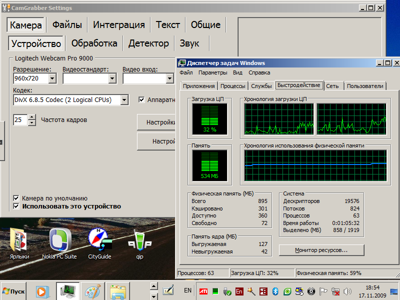

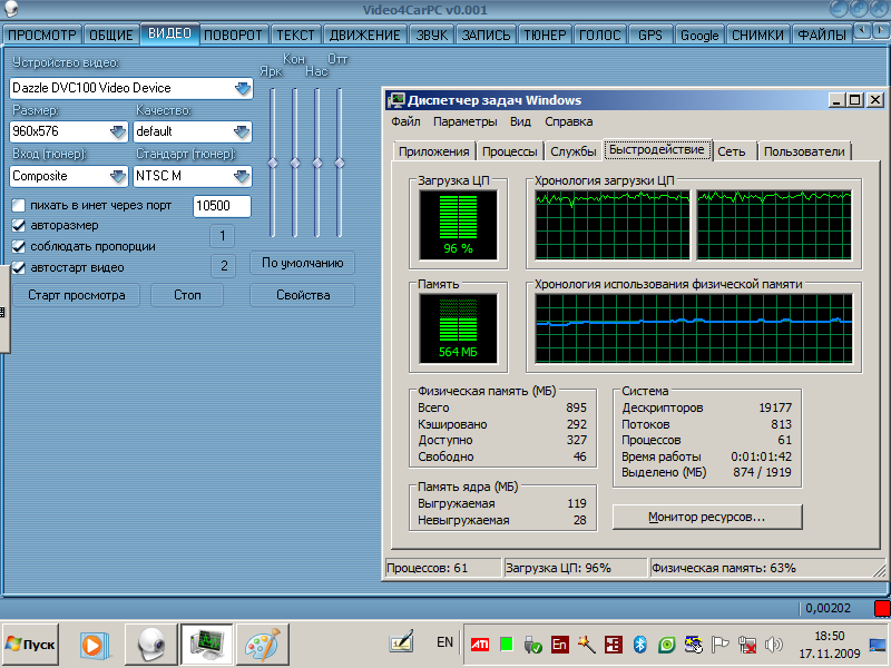

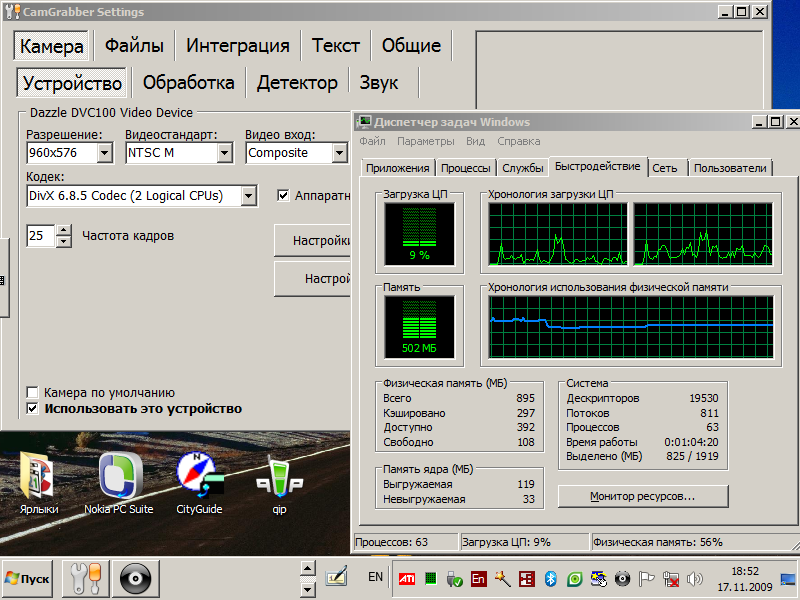

    Проверил. Сделал все как написано, но увы! Грузит на 90-100% Вот скрины: 1- загрузка проца при записи с даззла, 2- только logitech 9000, 3- CG с аппаратным сжатием (только даззл), 4- пишутся обе камеры... Вот бы объединить все плюсы двух прог
