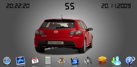

    По умолчанию Re: Wolf ncu А слабо?
    Там ещё куча скинов есть. Для маздоводов прикольный, 3D трёшка в зависимости от направления тоже крутится в центре экрана.
    в каком фронте используешь??? или вин Се?
    На WINDOWS7 отлично идёт.
