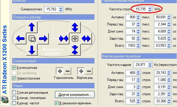

    По умолчанию Re: Помехи на экране штатного монитора.
    Попробуй частотой строк подстроить
