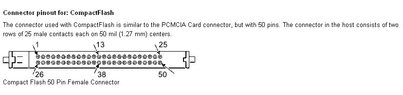

    на первой все вроде просто - картинка, ножки подписаны. НО - над картинкой речь идет о коннекторе (пины папы), под картинкой - о собственно карточке (пины мамы)... Что же изображено на картинке???
    На второй ссылке - все еще проще... Но она СОВСЕМ противоречит первой - если читать подпись под первой картинкой.
    И еще немножко сумбура добавляет pinouts.ru - с картинкой без обозначения ключей вообще...
    Надо видно брать схему и звонить ноги SF-IDE, которые напрямую соединяются

    на первой картинке написано - место наклейки, т.е. верх карточки.
