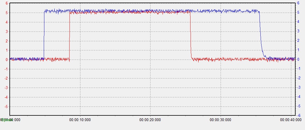

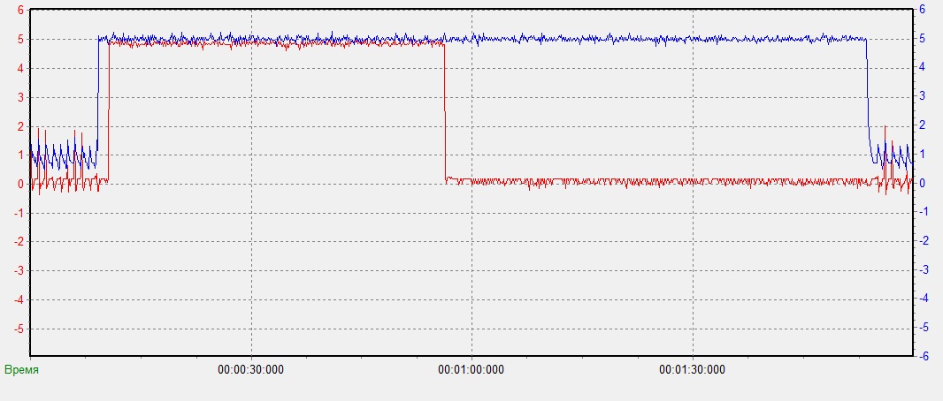

    приложу осциллограммы обычного БП и M2-ITX
    красный сигнал +5В, синий сигнал - "Дежурка"
    для АТХ:
    1. блок питания выключен
    2. кнопкой подаем питание на БП
    3. стартуем материнку
    4. стопорим материнку
    5. кнопкой выключаем БП
    для М2-ITX (установлена только перемычка В3):
    1. подключены только постоянный "+" и "масса"
    2. подключаем управляющий провод "АСС"
    3. отключаем управляющий провод "АСС"
    4. ждем пока отключится "дежурка"

    Chip, я был несправедлив к M2-ITX
    дело исключительно в материнке! при подключении другой, на SIS чипе, все работает отлично, напряжение на SB падает до нуля и, соответственно, ничего не сбивается.
    теперь по поводу диода:
    поставил с запасом на 3А, хотя должно хватить и 1А если не подключено в USB каких-нибудь энергоемких потребителей.
    при штатной работе сбросы действительно пропадают, но если скинуть клему с аккумулятора - БИОС обнулится. диод убирает "пилу", поэтому в выключенном состоянии напряжение на красном проводе стремится к нулю, а на фиолетовом держится стабильно на уровне 0,9В. в принципе, такое решение меня устраивает, большое спасибо за помощь!
