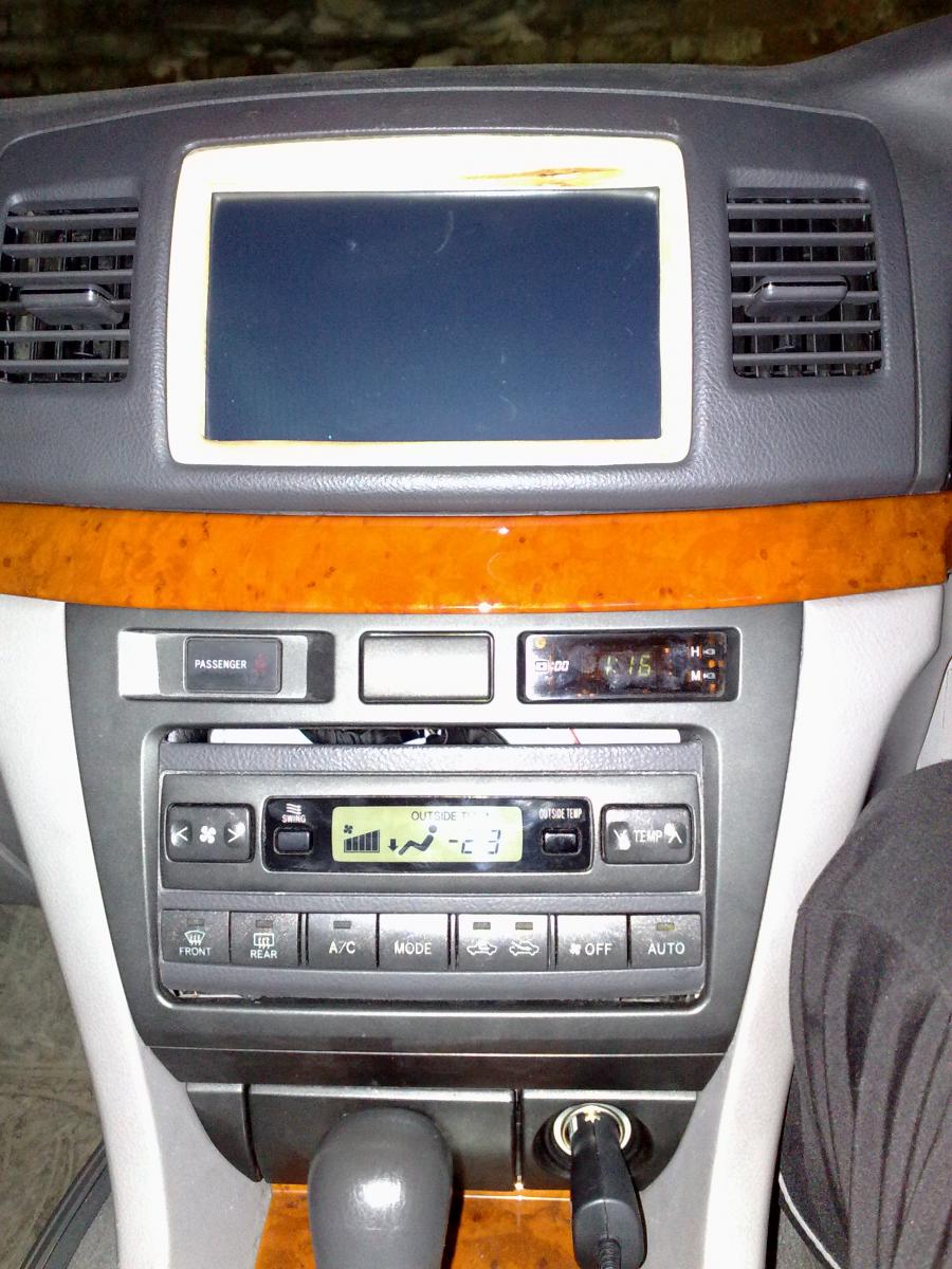

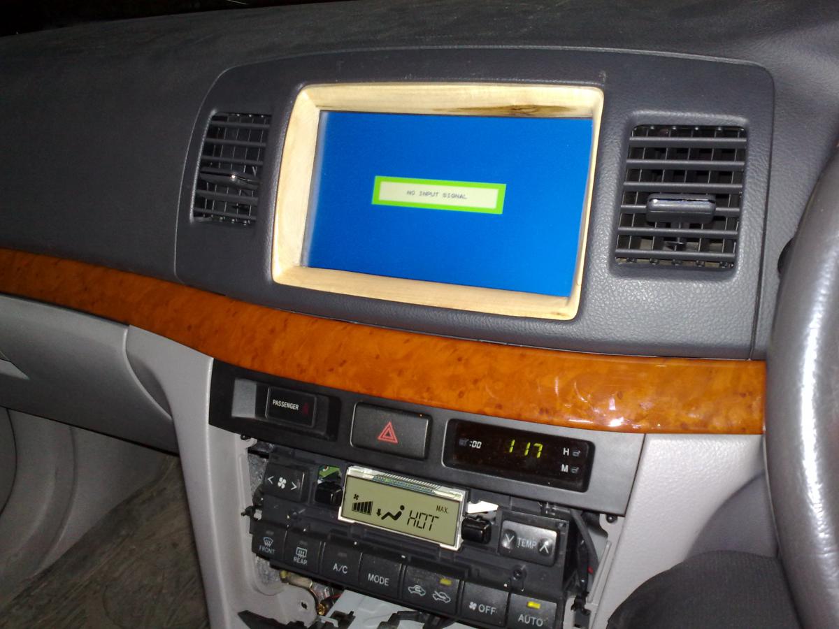

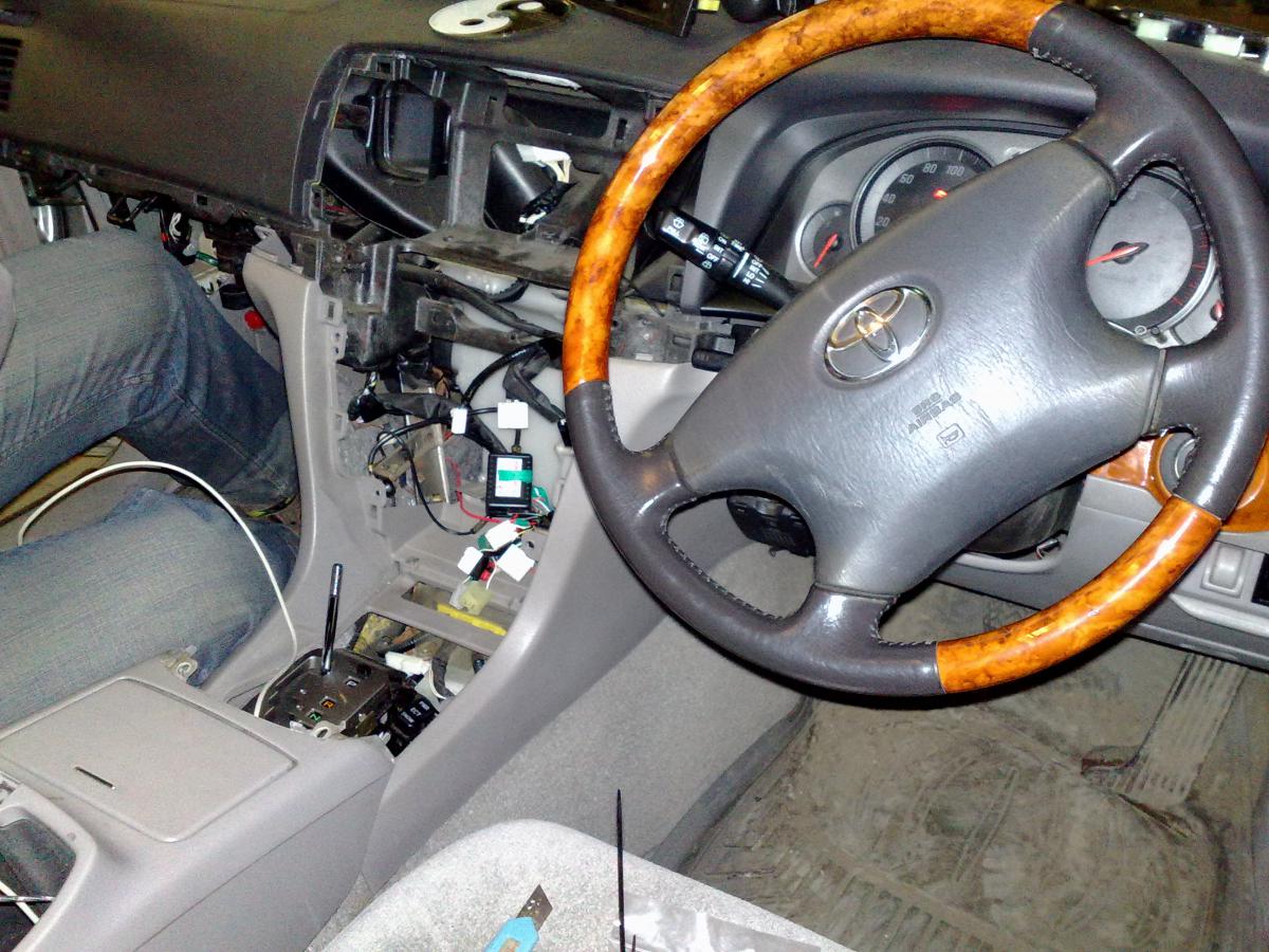

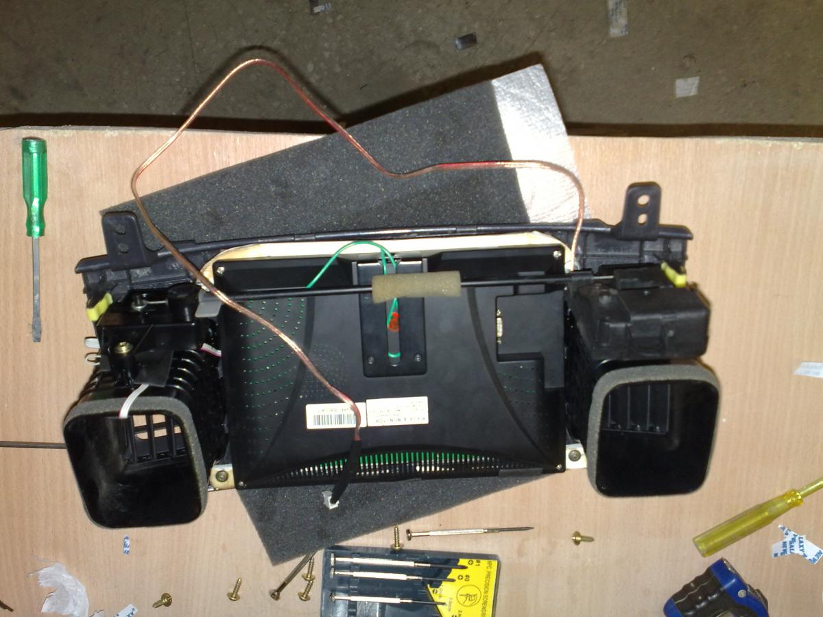

    Много времени прошло+) Работу над компом возобновил месяц назад, провода все протянуты, монитор заинсталлирован, климат перенесен, бокс под очки в багажнике пылится. Вот фотки

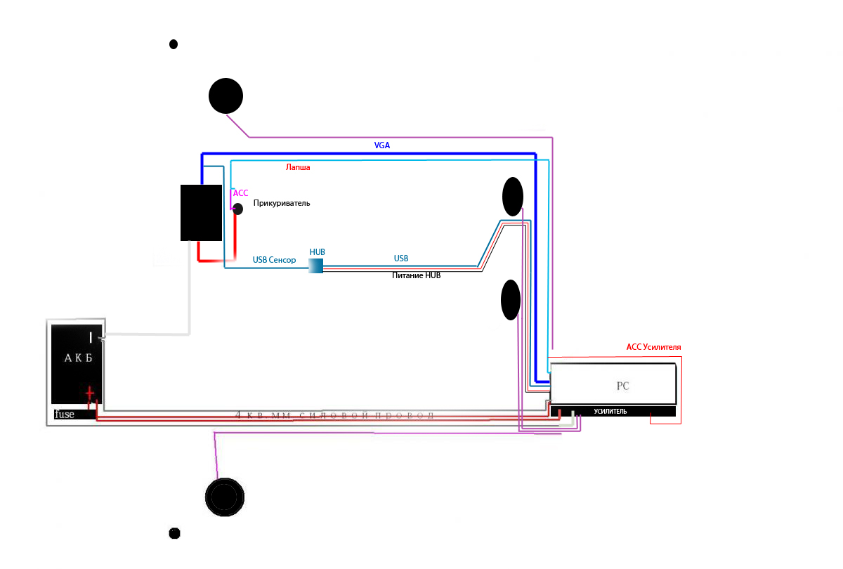

    Сейчас виду работу над корпусом, старый надоел, да и большой он. Рамку переходную из дерева сделал, ее цвет еще изменится, климат на месте, но тоже кое что буду переделывать.
    Схема выглядит так.

    Вопросы: АСС к усилителю сейчас от прикуривателя, и - и + отдельные от АКБ, комп тоже на отдельном питании, АСС к компу от прикуривателя. При подключении усилителя слышен генератор в динамиках, как побороть? АСС от блока питания на усилитель пустить?
    Монитор раньше выключался когда хотел, теперь после магического кода 889 лилипута 588998, с выключение все в порядке, но он включается теперь когда не надо =) Тот же вопрос как побороть? По-моему я 1 режим выставил.
    Наводки у тебя идут скорее всего не по АСС, посмотри правильность прокладки линейных проводов, если провода в норме тебе поможет гальваническая развязка земли или фильтр помех,но он гад звуковые частоты подрезает.

    Про правильность прокладки поподробнее, про гальваническую развязку тоже.
    Провода питания которые идут от АКБ до усилка или компа не должны пересекаться с линейными проводами идущими от звуковой карты к усилителю. И акустические провода(идущие от усилка к колонкам) тоже не должны пересекаться с питанием.
    А про гальваническую развязку тебе нужен Линейный шумоподавитель Mystery MAD-GL или если ты используешь внешнюю звуковую карту то блок питания для нее 5 вольтовый с гальванической развязкой земли.
    Но ставить шумо подавитель это самый последний метод сначала проводка,потом попробуй посади на землю сам корпус компьютера, потом попробуй сделай единую точку заземления у компа,магнитолы,усилка, в общем у всех звуковых устройств твоей машины.

    У всех приборов звуковых единый минус - АКБ, MAD-GL сегодня попробовал, помехи исчезают со всеми частотами от средних до басов(итого не вариант). Корпус PC из дерева =) Провода нигде не пересекаются ни с линейниками, ни с акустическими.
    Да кстати помехи есть и при выключенном движке, как завожу к ним еще и генератор прибавляется. Грешу на жесткий диск, ему около 10 лет, и помехи от него явно идут, даже на монитор.
