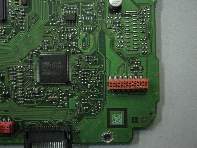

    Выкладываю фотографии. Решили остановиться на разъеме СД привода. Не разберусь какие дорожки мне нужны.

    Продвинутый Аватар для dISCObUG
    20.08.2008
    483
    472
    По умолчанию Re: Активация АУХ
    а ты уже разобрался, как будешь переводить магнитолу в режим CD? или постоянно будет диск внутри кружиться? "кружатся диски" ©
    08.09.2009
    236
    255
    Если есть мысли, то рассмотрю! А пока кружатся диски! Но это еще не самое страшное, сташно то ,что при отсутствии диска режим СД не доступен.
