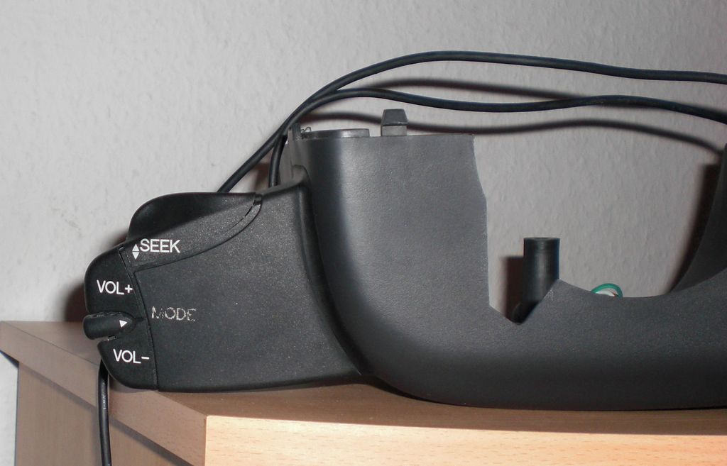

    Закончил работу над подрулевым мультимедийным переключателем взятым с какойьл Hondы . Есть 5 кнопок Воспроизведение/Пауза, Трэк +/-, Громкость +/-. Фото ниже. Очень удобно не приходиться отвлекаться от дороги!

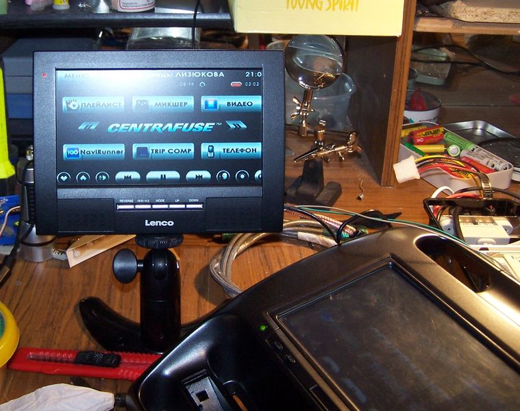

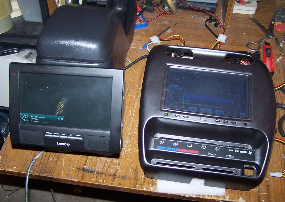

    Приобрел 2-ой моник Lenco. Второй моник закрепиться на консоли посреди сидений для задних пассажиров. Самое печальное то что мать Intel® D945GCLF2 поддержитвает 2 монитора но только в режиме клона.
    Но тем не менее смотреть пассажирам с сзади будет намного удобнее, пусть и в режиме клона.
    Но да ладно, продолжаю делать может заменю мать на более современную.

    Хорошо рамка получилась. Не было возможности поменять местами монитор с большими кнопками наверху?
    Где добыл такие кнопки?
    Возможность была, но почему то я не сделал...
    Снал со старой мазды помоему на авто свалке 2 комплекта. Практически подойдет от любой машины лишбы подходили в интерьер.
    А через какой девайс будешь передавать нажатия в комп?
    Через контролер клавиатуры (наидены пары на мультимедийные кнопки). Всё прекрасно работает уже 3 месяца.

    Установил Windows 7, что интересно стали работать два монитора раздельно что очень обрадовало. Система стабильна и не тормозит как я предпологал. Включил HT режим на матери не стало тормозить навигация и пригрывание видео на раздельных мониторах.
    Вот так выглядит на центральной консоли для задних пассажиров.
