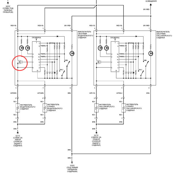

    Поменял полностью салон на кожаный с подогревом сидений (раньше в машине подогрева сидений не было)
    В виду того что на мертвом немецком кабане зимой холодно сидеть логично что хочу их привинтить до окончания зимы
    Вопрос стал вот в чем: подогревом управляет кнопка в которой стоит прошитый чип и он через мощный транзюк регулирует степень нагрева. Посмотрел на цену этих кнопок и чуть не облысел. BMW хочет за них по 80 евро за каждую а на Ebay за них бьются как за хлеб на Гаити и улитают они по 50 европейских рублей.
    Хотел спросить какой мне транзюк туда поставить? Если можно буржуйскую маркировочку.
    И схемка кнопочки!

    а все остальное-то есть? и насколько мощные ключи нужны?
    могу подсказать практически неисчерпаемый источник таких ключей -- дохлые мамки. на них как за здрасте можно найти полевики с ПОСТОЯННЫМ током канала ампер под 100

    Да все остальное есть, сиденья полностью сменил на кожаные с подогревом. Посмотрю мамки. велюр не кожа, я с тряпочными сидениями проблем не знал. Что касается климата то щас минус 8-15 а это при влажности климата хуже чем в Москве минус 20

    все остальное - я имел ввиду микросхемки управляющие, видимо шим какой-то простой.

    Микросхемки, ПИК попробую помучаю, надо учиться. Или на Arduino сделаю.
    ps: в нашем регионе снег был 40 см. немцы были не готовы к такому рскладу.
    Написать код на компиляторе Arduino и прошить его в обычный Atmega 8.
    Я так уже много устройств сделал. Можно добавить датчик температуры и сделать порог вкл. и выкл. подогрева, Какой ток потребляет подогрев?
    Тоже так думал, сделать с Atmega 8. Сколько потребляют не замерял, завтра собираюсь. Нашел на мамке MOSFET 50А хватит с лихвой. Вот думаю какой датчик температуры использовать? или просто тепло чувствительный резистор и откалибровать в прошивке под определенный порог температуры. Надо глянуть в теме про климат на базе Arduino там наверно будет то что мне надо.

    используй ds18b20

    Нашел вот такой транзистор ток чет не получается, наверно не правильно подключаю. Подключал так: на пин 2 подал +12в на пин 3 подключил + 12ти волт вентилятора и на пин 1 подавал 0-5 вольт землю одного и второго источника питания на землю вентилятора.
    зы: экспериментировал, цель была управлять оборотами вентилятора.

    Данный транзистор не пойдет для управления логическими уровнями без драйвера
