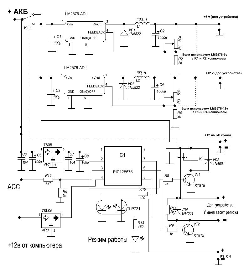

    Только учтите, в той ссылке немного изменена схема контролера !
    И прошивка написана на С вместо Басика, успехов !

    Я любитель Т.Е. в схемах ниче не понимаю и не знаю че и зачем, (поять просто умею) собираю конструктор (БП Сергея Лебедева получилось) а этот контроллер чето не работает (подключаю к аккуму +, - и асс (на выходе лампочку пока подключил) не горит
    Програмирую вот этим прогромматором http://www.qrz.ru/schemes/contribute/constr/extra-pic/
    может не так программирую, один человек написал про этот програматор правда я думаю про другой контроллер
    Кстати, если ктото будет сам паять программатор по печатке отсюда:
    то смотрите внимательно. Мои ошибки в том, что кабель взял нульмодемный. В разводке платы есть ошибки!!! направление контактов в разъеме перепутано. 1-5, нужно симметрично перепаять в шнуре(или переразвести плату или впаять разъем по-другому) вобще 1-5 перепаиваем 5-1 и также поступаем с контактами 6-9,на 9-6.Поскольку у меня программатор уже был спаян, мне было проще перепаять шнур в соответствии со схемой. И сразу всё заработало.
    Подскажите пожалуста мож че не так сделал или мож какую деталь проверить или заменить бывает же что брак
    P.S. правда что в програматоре что в контроллере в место сопротивления 1Ком (ну не нашол у нас в городе) поставил близкое 1К1ом
  6. #36
    26.03.2008
    268
    323
    По умолчанию Re: Контроллер включения,выключения - автор xDriver
    Ну что сказать, схема рабочая, прошивка тоже.
    Программатор такой собирал, тоже работает, сопротивление в 1к1 не принципиально.
    Если контролер прошивается и не затерли калибровочную константу, к стати какая прога для программатора ?, то ошибка в сборке контролера.
    Внимательно пройдите еще раз ...

    Господа , только не забывайте , что при использовании мощного железа обязательно подключать 78l05 точно по даташиту , иначе при включении фар или дворников компьютер будет перезагружаться. Я пол года не мог понять что это за фигня такая происхолит , потом понял .
    Короче о чем я хочу сказать - добавьте 4 конденсатора в данную схему и все будет ок.
    Ничего не понял, объясните ...

    Конденсатор на вход и выход 78L05 необходимо ставить .
    Когда она используется по назначению как стабилизированный источник питания- да положено для устранения пульсаций, в данной схеме она ограничивает напряжение до 5 вольт и не о каких пульсациях мы не заботимся, то нахрен кондеры нужны ?
    и как их отсутствие влияет на
    для меня вАще загадка.
