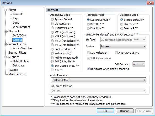

    что-то у меня подсветка реагирует только при оконном просмотре видео, в фулскрине моментально потухает и молчит... -((( где копать? оверлей, наложение и прочее?
    По умолчанию Re: Фоновая подсветка телевизора Ambilight
    Чем воспроизводишь видео? Попробуй плеер Классик.
    Я перепробовал с разными плеерами , работает.

    я пробовал всеми, в оконном режиме и классик, и вмп, и вмц воспроизводят, но стоит разложить в фулскрин, все... тю-тю..(((
    а могут кодеки быть виной? установлены дивикс и к-лайт
  8. #18
    Я ничего в плеере не менял , настройки как на скриншоте
    помоему дело не в настройках плейера...
    может дело в настройках видюхи? хотя там и настроек то нет.... (((
    надо еще будет на ББ попробовать, а не на хтпс...
