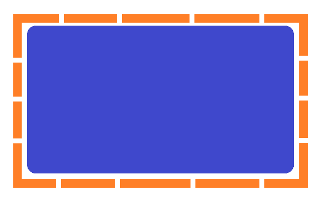

  10. #40
    По умолчанию Re: Фоновая подсветка телевизора Ambilight
    Я тут подумал , нужно все таки делать на одной плате все делать, а к разьемам подключать лены светодиодные.
    Предлагаю свой вариант разбивки Ambilight подсветки на 14 зон 42 канала
