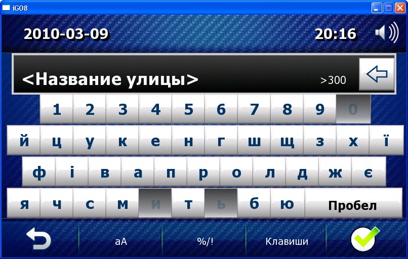

    аллилуя!!! и еще , твой сборке, там где твингос, как изменить цвет панелек (с голубого на сероватый), кнопок и так далее в стиле СФ3 серый (у меня с желтым шрифтом) цвет шрифта желтый ff99 чего то там.
    З.Ы. как в твингосе с клавиатурой? что то не хочет печатать на русском взагали

    Серый есть 800_430.И Тёмно синий 800_480.На счёт не хочет печатать не понял.Все нормально печатает.Поиск городов на аглицком,поиск улиц по Украине на рідній мові..

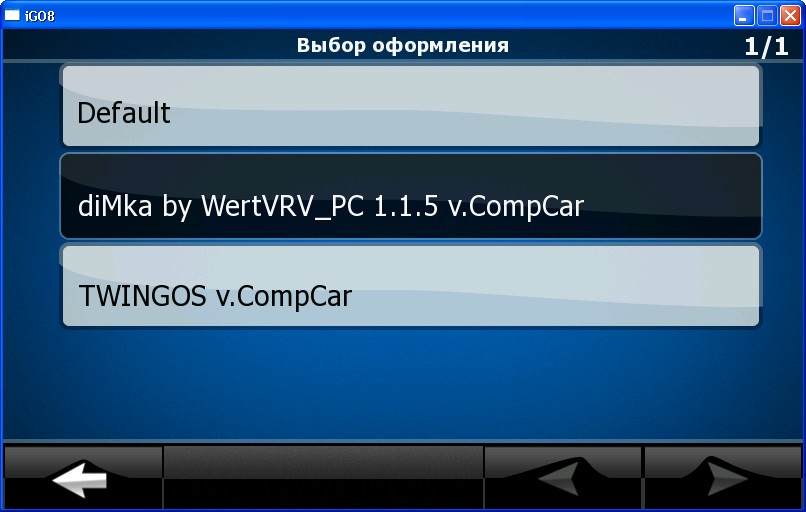

    З.Ы. пользуюсь аплоодуером. в СФ3 - довольно удобно, но так как у меня моник 800-480 то разрешения IGO, да и других в том чиле. проваливаются . подскажите где или как панельку плера СФ уменьшить до ширины СФ2? или панель приложения.

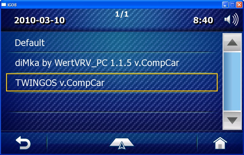

    Опять сначала ЛИКБЕЗ
    Скачанный TWINGOS v.CompCar.zip помещаешь в content\skin и используешь как альтернативный скин!!!
    В дефолте IGO нет возможности переключения на альтернативный скин.Эта волможность есть только у скинов.Поэтому первый запуск в sys_pc.txt должна быть запись
    [interface]
    skin="ui_igo8"
    theme="diMka by WertVRV_PC 1.1.5 v.CompCar"
    или
    theme="TWINGOS v.CompCar"
    где theme=....... ,это имя скина в content\skin\TWINGOS v.CompCar.zip\info.ini
    Потом(после первого запуска) поставь ; перед theme=.... сохрани и можешь из программы менять скин.Настройки\меню\оформление
