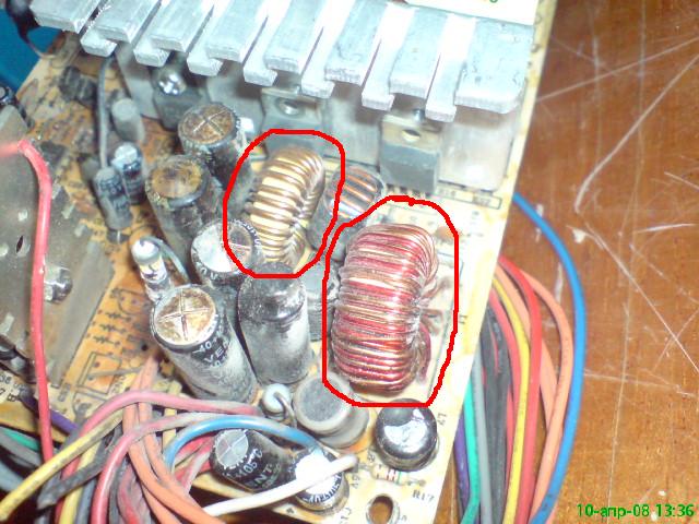

    Кто знает с какого материала делают эти (см. фото) дроссели?

    схемка на ИРУ получилась очень удачная, при макетировании подключал дросселя выполненные на разных материалах и с количеством витков от 4 до 40, запуск происходил стабильно но кпд получалось разное, самое большое кпд получилось на дросселе о котором я писал выше, из компьютерных БП хорошие результаты показали колечки желтые с белой полосой, вообще надо стремится получить индуктивность около 8 мкг
    прессованое железо.колечки желтого цвета

    Понятно, будем пробовать. Есть еще с материнской платы желтое колечко с красной полоской 18х9х5.
