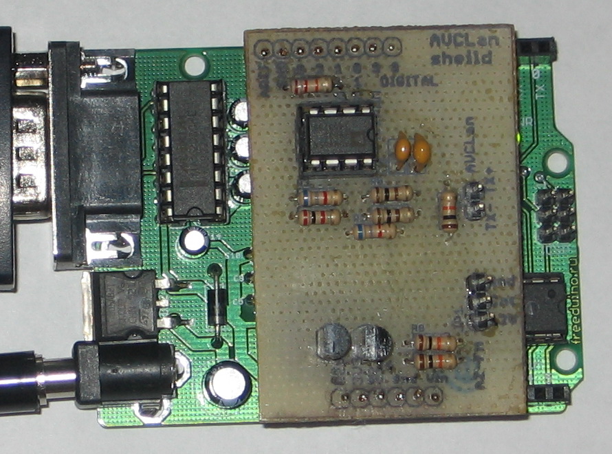

    Собрал схему, подключил дома к компу, прошил (вроде правильно).
    Как дома проверить что схема работает? До того как в машину лезть.
    Подскажите поподробнее для чайника. Сильно не пинайте - в радио я слабоват :-(
    Готов помогать в меру сил и способностей
    Единственное, что можно попробовать дома, так это нажать в терминале буквы H и L и померить напряжение на выводах TX+ и TX- оно должно быть где-то около +4 и -4 вольт (если мне память не изменяет).
    кнопка V печатает версию прошивки
