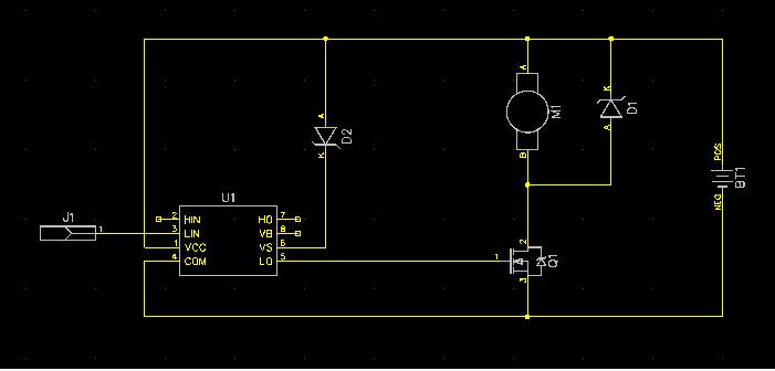

    Сообщаю о результатах) Сегодня решил потестить ШИМ для вентилятора печки.Сначала о потреблении,померял, движок потребляет - 15А пусковой ток, 14А - рабочий. За неимением мосфета с логическим управлением соорудил схемку на ir2101+irf1405 с управлением от ардуинки через переменник.

    Теперь, одно но.При ШИМе - 8Кгц (prescalerVal =2 свистит даже маломощный мотор(на вентиляторе пробовать не стал), при ШИМе - 64Кгц (prescalerVal =1 не регулируется скорость вентилятора, греется мосфет(хотя на маломощном отлично все регулируется ).Я понял , что надо играться с частотой ШИМа, но как на ардуино получить больше 10Кгц? если изменять счетчики там значения - 8 -32 -64

  7. #17
    По умолчанию Re: Замена ручного управления печкой
    На частоте 200Гц ничего не свистит и MOSFET не греется, даже без драйвера, я же уже писал об этом.
    попробовал на частоте 200 Гц, те же результаты, мосфет не греется лишь когда регулятор выведен на полные обороты. Что сделал не так?
  9. #19
    Значит не открывается он полностью, поэтому и греется.
