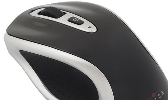

    По умолчанию Re: Управление при помощи поворотного энкодера (Rotary Encoder)
    Энкодер в мышке это колесо прокрутки , смотри на фото

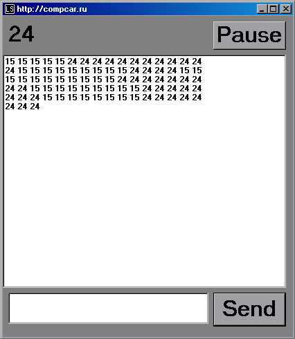

    У меня тоже с энкодором, к томуже не определяется нажатие на нем и не определяются резисторные кнопки. Идет постоянный дребизг, запускаю ALL_config - все нормально, как только нажимаю кнопку или поворачиваю энкодор, в страке со значением начинают прыгать цифры от 278 до 320.
    Поворот энкодора отрабатывает значения, но не устойчиво.
    Рисунок 2: это значения, которые посылает Arduino когда к нему ничего не подключено (я думал должны быть все нули)... Кстати, при запуске программы ALL_IN_ONE начинает изменяться яркость монитора, хотя фоторезистор не подключен...
ID:	8102   Нажмите на изображение для увеличения.
    Давай в этой теме не будем обсуждать AII_IN_ONE и разберемся с энкодером.
    Пробовал вот этот скетч?
    Попробуй с "Carduino monitor" и отпиши результат.
    Все понял, обсуждаем по отдельности.
    Попробовал, все нормально, только нажатие не работает...
    Ну вот отлично работает, ни одного сбоя.
    Нажатие в тесте не реализовал. Это самое простое , ты и сам сможешь это сделать
