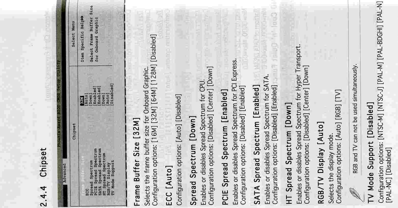

    Теперь другой вопрос - у меня материнка (судя по официальному описанию) поддерживает отдельный РГБ выход - три RCA выхода на выносной планке, причём в биосе можно выбирать любой вид сигнала - Пал, Секам, и японский тоже, причём, каждого по несколько видов
    Тепер вопрос, как подключить их к разъёму? там (на планке) нет выхода синхросмеси и выхода GND (если я правильно всё понимаю) получается есть RGB и по одной земле на каждый цвет. есть ещё AV и S-Video выходы

    выкладываю страничку из мануала в которой описаны режимы видео, к сожалению ничего подробного не нашёл

    Интересная опция , только не понятно окуда RGB снимать ?
    Вероятней всего с VGA

    Что за беда... распаял как указано на схеме VGA кабель, воткнул в компутер, воткнул в разъём нави, включил зажигание, запустил компутер - тишина... экран даже не моргнул...
    переключаю на обычный монитор - тишина, перезагружаю комп - показывает строчки загрузки, но при начале запуска винды - дохнет - монитор уходит в слип моде при этом компутер исправно жужжит... Ладно, утро, как говорится - вечера мудренее...

    в биосе ничего не перенастроил ? может он на s-video какой-нибудь только выводит ? в биос когда заходишь показывает что-нибудь ? или поставил выше описанный RGB/TV ? попробуй биос сбросить для начала

    Да и у меня такая мысль появилась... кажется начинаю догонять - видимо буржуины RGBой называют VGA выход, и теперь мне понятна строчка - "RGB и ТВ выход не могут работать одновременно"... я устанавливал в винде галочку - "принудительное включение разъёма ТВ (включать если автоматически ТВ не определился)" только раньше всё работало нормально, а теперь видимо он сообразил чего от него хотят... сейчас буду подключать к DVI разъёму, смотреть - живая мамка или нет
