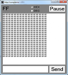

    Подправил программу "Carduino monitor"
    Теперь читает пакеты любой длинны .
    Можно выбрать режим отображения и отправки в Hex или Dec
    по умолчанию Dec
