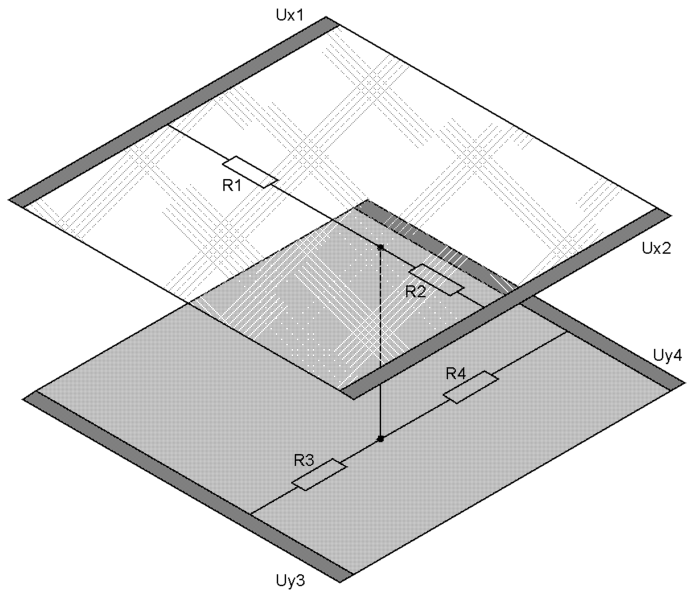

    Немного теории.
    Когда на сенсорный экран нажимают, панель и мембрана замыкаются, и контроллер с помощью аналогово-цифрового преобразователя делает изменение сопротивления и преобразует его в координаты X и Y. Алгоритм считывания таков:
    На верхний электрод подаётся логический уровень +5В, нижний подтягивается к земле. Левый с правым соединяются накоротко и проверяется напряжение на них. Это напряжение соответствует Y-координате экрана.
    Аналогично на левый и правый электрод подаётся логический уровень +5В и «земля», а с верхнего и нижнего считывается X-координата.
