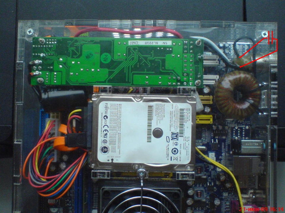

    Поставь керамику + электролит перед фильтром.
    Извени не силен в электронных вормулировках, если не сложно расшифруй пожалуйста что за керамика и куда ее ставить вернее перед каким фильтром? Если можно выложи схемку. Уж прости за лекбез!
  3. #193
    По умолчанию Re: Адаптер подключения звука от CarPC к штатному усилителю на Toyota Lexus
    Кондер керамический 1 мкф
    Большое спасибо! Вроде понял, кондер припаять на входе один контакт на плюс, а второй на картинке непонятно на выход с фильтра или на минус входа питания?
  5. #195
    Прямо на разьем питания на (+) и на (-)
    Все понял! Большое спасибо!
