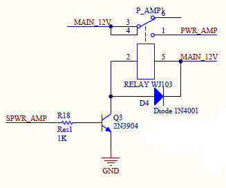

    Цитата Сообщение от alpanchino Посмотреть сообщение
    Хочу использовать для эмуляции Ардуино, но мне необходимо использовать 12-ти вольтовый сигнал (с ручника и ламп тормоза), а ардуино выдает 5 вольт.
    Например, вот так.
    К резистору - выход Ардуинки.
    Где MAIN_12В - там 12В
    ну а контакты релюшки - по своему у смотрению. У меня так работает на ура. Транзюк - любой маломощный, хоть кт315
