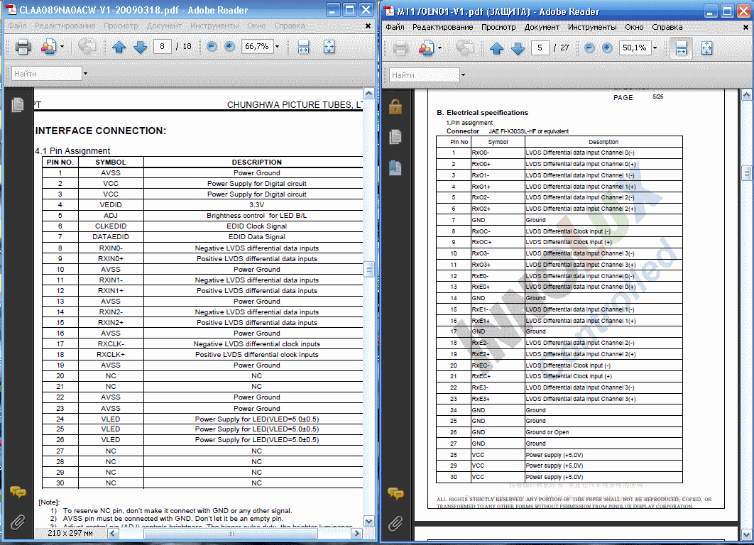

    В связи с полной непригодностью (треснувшая матрица) HiInfo S070ID и малым экраном.
    От разбитого 17" Aser'a, остался контролеер (цифры завтра перепишу), помогите подобрать 8,9 матрицу (мне подойдет идеально, почти без калхоза) если нет 8,9 то можно 10-10.4.
    Родная матрица Innolux MT170EN01 (даташит во вложении), интерфейс 8bit LVDS.
    Могу ли я подключить к данному контроллеру матрицу размером 8.9" с интефейсом LVDS например CLAA089NA0ACW( даташит во вложении).
    Вложил распиновку разъемов MT170EN01 и CLAA089NA0ACW.
    Блин ну помогайте все матрицы не подходят, все просто LVDS http://buyansell.ru/index.php?catego...ug=diagonal-89 (((

    Распиновка
