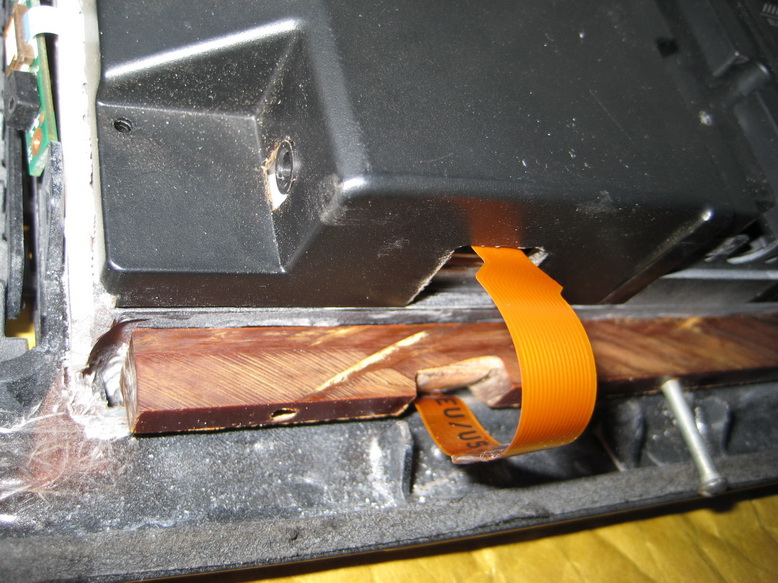

    Конечно родные кнопки вывел. Вот пример удлинения, я только хочу более аккуратно сделать. И удлинение к покраске рамки отношения не имеет.

    Имеет! Можно было тупо продублировать кнопки и все (если не нужен датчик света и приемник ИК порта). Попробуй надставить по середине шлейф. Как донор можно взять шлейф от СД привода компьютерного.

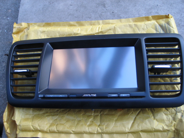

    Мастер нарастил кусочек шлейфа.
    И фотка готового изделия

    Очень даже!!!! От чего донор?? Паял сам?

    Паял не сам- знакомый электронщик. Донор от какого-то чейнжера (был найден мастером в старом хламе).
