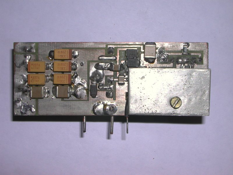

    По совету друзей привинтил радиатор на ИРУ, и все встало на свои места, успокаивает одно, что это нормальный ее температурный режим, а я думал что «косяк» в схеме

    А можно фотку с обратной стороны (без радиатора на мосфетах)?
    Вы говорили что без драйвера в верхнем "плече" хреново работает? Я вот думаю на что бы СМДшное поменять транзисторы КТ815(6). У них ток коллектора вроде быть 1А?
