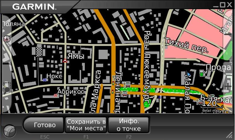

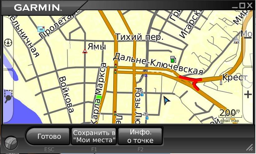

    Может кто сталкивался с такой траблойю
    В ночном режиме вывода детализация полная (дома , леса и т.д.)- выводятся,
    а в дневном или пропадают как например лес ,или еле заметны контуры домов
ID:	9004   Нажмите на изображение для увеличения.
