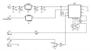

  9. #109
    19.06.2009
    24
    217
    По умолчанию Re: Самодельный активатор входа монитора для задней камеры
    Цитата Сообщение от Nightmare Посмотреть сообщение
    Собрал навесным монтажем на панельке ДИП 8
    туда воткнул пик 12ф629 и оптопару TLP521.
    Прошил пик, понес в машину включил - не работает.
    Мало было времени разбираться, наконец нашел время, полистал, подумал.
    Оптопару 1-ю ногу надо вешать на 5-ю нога пика НЕ через 10кОм, а через 470 ом.Верно?
    при попытке проверить работает ли вообще оптопара, подавал на ее первую ногу +5В, ничего не происходило, оптопара не срабатывала. Я ее спалил?
    Собирал по этой схеме
    Работает уже больше года, может я ее и усложнил, но глюков из-за проводки нет. От диода отказался из-за некорректной работы, на столе работало нормально, в машине при включении зажигания монитор тупо перебирал все режимы не останавливаясь.
    Мой проект Hyundai-ACCENT
    ZOTAC ION ITX/160Gb 2.5"/RAM 2Gb/BU-353/Check-Engine BT-ECU/Logitech QuickCam.
  10. #110
    29.04.2010
    204
    Господа собирающиеся собрать сей замечТательный девайс! опираясб на свой опыт беготни из-за рабочего стола дома в машину, заявляю следующее:
    Настоятельно рекомендуется хорошо стабилизированное питание пика. Проверено, обычным кондесатором 100-200мкф по питанию не обойтись. Из-за глюков по питанию контроллер работает некорректно или вообще не работает.
    Я не знаю, как я спалил две оптопары(резистор между кнопками монитора и оптопарой не вешал, у меня резистивные кнопки, резики могут нажать не ту кнопку), но работает сейчас всё в вариенте из 1го поста + кренка 7805 + обвзяка конденсаторами по питанию.
    ПРошивка работает нормально и даже замечательно(по крайней мере у меня) та, что в посте #55 от muzzy.
    Поверьте наслово ине поленитесь поставить кренку, чтобы не бегать в машину столько раз, сколько бегал я.
    P.S. обнаружен интересный факт: если пытаться включением/выключением несколько раз Задней передачи сбить с толку контроллер, то он "не ведется", а тупо висит на входе AV. И уж не знаю в чем волшебство или логика, но обратно переключает на VGA вход Только когда включаешь 1-ю передачу. Монимаю, что это скорее совпадение, но я пробовал ждать на нейтрали...потом включаю передачу и всё возвращается на комп.
